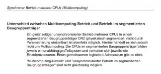

Mehrere CPUs in einem Rack hatte ich bislang nur einmal.
Datenaustausch habe ich damals über normale S7-Verbindung gemacht.
Globaldaten habe ich nicht hinbekommen.
War an dem gleichen Punkt wie du.
Keine Ahnung ob man das überhaupt in NetPro konfigurieren kann.
Da gabs doch die gobaldaten Tabelle. Die konnte man Projekt-Datei oder auch dierekt online auch öffnen.
Weiß grad nicht mehr auswendig wie genau...
Hast du schon mal in den Handbuch der 400er nachgeschaut? Glaube da gabs eins wo die Kommunikationsregeln der multicomputing erklärt wurde.
Vielleicht hilft diese schwammige Info dir weiter.
Schau mal in das Handbuch rein vielleicht Hilft es dir weiter.
https://support.industry.siemens.com/cs/attachments/45531110/S7hw___a.pdf

Da ein UR1-Rack und MulticomputingFähige CPUs verbaut sind, gehe ich von MulitComputingBetrieb aus.
