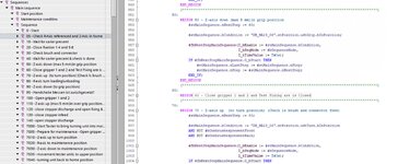

Wie meinst du das mit den Regions in case-Anweisungen?
So hier geht es zumindest in V17.
Man kann immer einen Schritt mit einer Region eingrenzen. Das reicht mir zumindest vollkommen aus.

das mit den Regions klappt natürlich - ich hatte das mal für mehrere Cases probiert - so nach dem Motto: diese drei Cases sind hierfür, diese drei dafür und so weiter - das geht nicht (Caseübergreifend) - hab ich in meinem Programmiererhirn fälschlicherweise als "Regions in Cases = geht nix" abgespeichert.
