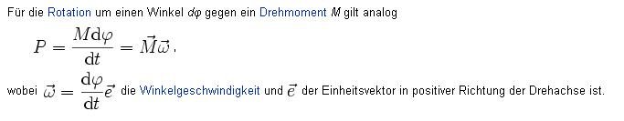

Ich fang jetzt nicht an zu rechnen gib dir aber folgenden Denkansatz:
Die Mechanische Leistung ist doch 2*Phi*M*n(n in umdrehung pro s) und das drehmoment ist proportional zum Ankerstrom
