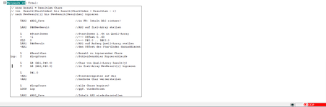

Step 7 AWL - Array in ein anderes Array kopieren
Die überzähligen Zeichen kannst Du auch einfach ignorieren/nicht auswerten, Dein Programm weiß doch wie lang ResultLen ist.
"Nichts drin" gibt es nicht. In einer Char-Variable steht immer etwas drin. Und wenn das Programm nichts neues hineinschreibt, dann steht eben das drin was zuletzt hineingeschrieben wurde oder womit das Char initialisiert wurde oder bei TEMP ein quasi zufälliger/unkontrollierter Wert.
True True, das wars... Wenn ich das TempArray davor ablösche, passt alles. Danke.
