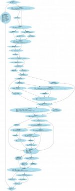

Ich habe sowas vor ein paar Jahren mal angefangen, aber dann nicht zu Ende geführt, weil es mir eigentlich nur um einen Baustein ging den ich übersetzt haben wollte. Ich war so weit, dass ich mir aus dem AWL Code einen Quasi-SCL in einer Grafik in der Struktur des Syntaxbaums generiert habe. Das hilft schon einiges weiter, und diesen Schritt benötigt man eh für die weitere Analyse.
Solche Sachen wie FC- oder FB-Aufrufe sind nochmal eine ganz andere Baustelle. Um diese wieder zurückzuübersetzen muss man die Makros kennen die der jeweilige Compiler aus den Aufrufen erzeugt. Und ich glaube sogar die sehen je nach Compilerversion unterschiedlich aus. Teilweise wird bei solchen Aufrufen kein AWL sondern direkt MC7 erzeugt.
Im Anhang eine Diagramm vom CONT_C den mein Programm generiert hat (hoffe man erkennt bei der Auflösung noch was).

Man erkennt nicht viel, aber das Diagramm sieht gut aus, und ich denke, daß sich damit bestimmt was anfangen lässt. Ich habe schon weiter oben gelesen daß Bausteinaufrufe ein Problem sein sollten.

Ja, scheint zu groß. Ich habe noch ein einfacheres Beispiel.

Um die Schleifentypen zu erkennen benötigt man etwas Wissen aus der Graphentheorie, dominierende Blöcke usw. Dann gilt es zu erkennen ob und welche die Schleifenvariable ist. Ich weiß gar nicht wie weit ich da war. Glaub ich würde es heute neu schreiben.

Zu obigem Diagramm: die IF-Abfragen lassen sich recht gut erkennen (... zwei Zustände) beim Zyklus sieht man daß es einer ist, aber nicht welcher. Mir wäre es aber wurscht weil WHILE / FOR / DO-WHILE lassen sich ja gegenseitig ersetzen. Wichtig ist, daß man die Funktionalität beibehält.
So ein Diagramm ist in der Tat eine gute Grundlage.
