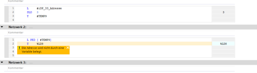

ich habe ein Problem bei der Umsetzung eines FC aus Step7 V5.6 nach TIA V17/18. Es geht darum einen bestehenden AWL FC aus einem Step7 Programm in TIA zu übernehmen. Der FC steuert einen alten Micromaster 4 über Profibus an. Dazu wird im FC das PED des Micromasters gelesen und in eine temporären Variable des FC
geschrieben.
Die Tempvariable bzw. deren Struktur sieht in Step7 wie folgt aus:
Der zugehörige Code im FC sieht folgendermaßen aus:
Die Daten werden also vom Micromaster als doppelwort gelesen und dann in Temp29 und dessen Struktur gespeichert. Weiter unten kann man dann auf die einzelnen Bits bzw. Worte zugreifen. Das Ganze funktioniert auf dem bestehenden System (313C-2 DP) tadellos.
Jetzt zum Problem. Ich habe erwartet, dass bei der Umsetzung des Programmes auf TIA V17 das ebenfalls ohne Probleme geht. Pustekuchen! Der Zugriff auf Lokaldaten des FC'S muss sich geändert haben. Zuerst die Schnittstelle des FC. Wie man sehen kann hat sich gegenüber Step7 nichts geändert:
Die Ausgabe bei TIA sieht aber folgendermaßen aus:
Für mich stellt sich das so dar, dass in TIA AWL, der Befehl "LD" nicht mehr vorgesehen ist? Hier stehe ich auf dem Schlauch und habe auch nichts adequates im Netz gefunden. (Oder ich frage falsch oder bin zu dämlich). Vielleicht kennt jemand von Euch hier eine Lösung. Liegt vielleicht nur an der Schreibweise? Ich bin ratlos!

Das ist nur eine Warnung. Sollte funktionieren
Das wird angemekert da deine struct (temp30) bei adresse 8 nur 16 bit und nicht 32 bit breit ist.
Ich sehe das auch so wie Volker.
Das ganze Ding scheint sowieso ein AG-Abzug zu sein (wegen der durchgängigen Variablen-Benunng TEMP).
In diesem Fall wird das PEW des Umrichters gelesen und auf die Bits des Statusword geschrieben. Wieweit diese natürlich mit der aktuellen Bezeichnung sinnvoll nutzbar sind will ich mal dahingestellt sein lassen ...
Aber liegt nicht Temp29 an Adresse 8.0?
Bzw. welche der drei Variablen an Adresse 8.0 sieht der Compiler, wenn die Warnung ausgeworfen wird? Wir haben schließlich ein Bool dort (Temp31), ein Struct mit 16 Bool (Temp30) und ein Struct mit einem Struct aus 16 Bool und einem Word (Temp29)
das sind 2 struct unterhalb der ersten struct. daher haben 2 struct dieselbe anfangsadresse.
dem compiler ist hier völlig egal wie die var heisst. er verwendet gnadenlos die adresse.

Wenn schon umschreiben, dann so, dass TIA nichts mehr zum Meckern findet:
LAR1 P##TEMP29 //AR1 auf die Anfangsadresse der 32-Bit-Struktur an #TEMP29 setzen
L PED [#TEMP9]
T D [AR1, P#0.0] //ein Doppelword auf die Struktur #TEMP29 (%LD8) schreiben
// T LD [AR1, P#0.0] geht auch
