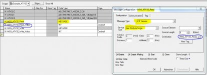

Hallo
Die Allen Bradley Steuerungen lesen alle Teilbehmer am Bus Azyklisch aus. Du musst es selbst programmieren falls du es nicht möchtest.
die azyklischen Nachrichten bei EthernetIP nennen sich ExplicitMessage.
Mit der Funktion "MSG´" (Message) kann man in RSLogix zu jeder Zeit auch azyklisch Parameter Lesen oder Schreiben.
Die Funktion muss in den Controller Tags zuerst angelegt werden. Datentyp MESSAGE.
Dann Rechtsklick auf diesen Datentyp und "Message Konfigurieren" auswählen.
Message Type "CIP Generic" auswählen.
ServiceType: "Get Attribute Single" oder "Set Attribute Single" (Lesen oder Schreiben)
Source Element ist die Varieble die geschrieben werden soll und Desination ist die Variable für den Lesewert.
Bei Path muss der konfigurierte Teilnehmer aus der IO Konfiguration angegeben werden.

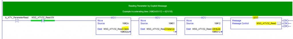

Aufruf der Funktion im Programm: Parameter über CIP Adresse (Class, Instance und Attribute) auswählen:
Die Zyklische Kommunikation läuft weiterhin weiter !!!
