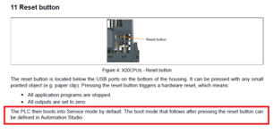

diesen Reset haben wir schon betätigt, leider ohne Erfolg.
Das war wohl keine gute Idee:
The PLC then boots into Service mode by default. The boot mode that follows after pressing the reset button can be defined in Automation Studio.
auf deutsch:
Die SPS bootet dann standardmäßig in den Servicemodus. Der Bootmodus, der nach dem Drücken der Reset-Taste folgt, kann im Automation Studio definiert werden
