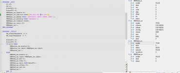

Hallo Stephan,
der Fehler 8252 deutet darauf hin, dass dein .pDevice falsch ist.
Dein Device-String sollte folgendermaßen lauten: ADR('IF4.ST1.ST6.IF1')
Das ergibt sich daraus, wenn du von der SPS ausgehend die Steckplatz-Bezeichnungen verfolgst, bis hin zur seriellen Schnittstelle.

Servus ich bin gerade nochmal an er Anlage, Modbus läuft immer noch nicht, aber ich wollte mal meine aktuellsten Versuche hier zeigen.
Hier der Baustein mit dem B&R eigenen Beispiel und der Statusmeldung 8252. Mit der Hilfe kann ich nicht viel anfangen, da ich ja, dass eingestellt habe was wir oben geschrieben haben.

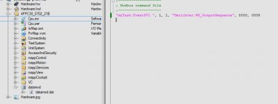

Hier noch das Datenmodul. Es sollen Messwerte aus einen Umrichter ausgelesen werden, deshalb auch die als Funktionscode. ausgelesen sollen im ersten Anlauf Byte 188 mit Länge 1 und Byte 226 mit Länge 1.

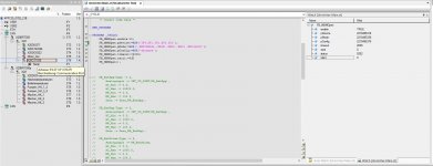

Hier der Devicestring, soweit ich das verstanden habe.
Hier die Konfiguration der Modbuskarte.

Für die Bibliotheken DVFrame und DRV_mbus benötigt man als Funktionsmodell am "Modbus-Gateway" -> Stream.
In meinem Hardwareaufbau
C30 PowerPanel -> CAN -> X20BR7300 -> X2X -> X20CS1030, kann dieser allerdings nicht verwendet werden, da hier nur das Funktionsmodell CANIOBuscontroller verwendet werden kann, was dem Flatstream entspricht.

an dieser Stelle kannst du eigentlich aufhören, da das "Streaming" nur bei IF- Karten oder bei CS- Karten direkt am X2X einer CPU funktioniert.
Lösung:
a) du schreibst dir eine Modbus- Kommunikation selbst und fütterst damit die jeweils 7 Bytes in Lese- und Schreibrichtung des IO- Mappings
b) du verwendest ein C30, dass eine eingebaute RS422/485 hat
c) du verwendest ein Frequenzumrichter, der ein CANopen- Interface hat (z.B. ACOPOSinverter)
Das ist nicht ganz korrekt, denn der Stream/Cyclicstream Mode einer X20CS1030 funktioniert grundsätzlich auch hinter einem X20BC0083 am Powerlink, allerdings eben nicht hinter einem X20BC0073 via CAN Bus wie er hier in Verwendung ist.
Hier scheint mir a) unter Verwendung der AsFltGen Library eine gute Lösung zu sein, sollte die HW bereits vorgegeben sein.
