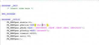

Servus zusammen,
ich sitze gerade an meinem ersten B&R Projekt und möchte mittels einer X20CS1030 (RS485) Karte auf einen Umrichter zugreifen. (Eigentlich Bocksimpel, 8 Variablen lesen)
Jetzt habe ich ein Problem mit dem Devicestring ("FB_MBMOpen.pDevice:=ADR('SS1.IF1');") des MBMOpen Bausteins der laut Hilfe, die Verbindung zum Umrichter öffnet.
Ich werde allerdings aus der Hilfe nicht schlau was ich da genau jetzt einstellen soll.
Hat hier jemand eine Idee was ich falsch mache?
By the way: Der status Output des FB hat den Status 8252 -> Der Devicestring ist falsch.
Datenobjekt:
Vielen Dank im voraus
