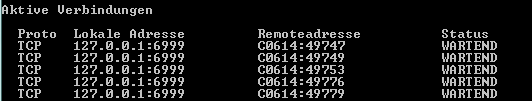

Vielen Dank für die Antwort. Leider hat es nicht funktioniert1.PNG2.PNG. Ich habe auch mit netstat alle Verbindungen geprüft, aber ich hab nix gefunden mit Adresse 127.0.0.1 : 5900 oder 5901. 3.PNG Ich hab RealVNC. Leider habe ich auch nix gefunden in Internet.:sad:
Funktioniert es wieder. Ich habe die Node Nummer von VNC-Viewer-VGA in Physical View geändert und habe versucht mit dieser Port-Nummer in VNC Viewer. 127.0.0.1:5901(5901 ist die Port Nummer). Vielen Dank :ROFLMAO:
