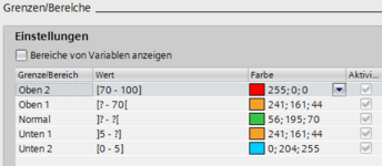

Ich habe ein Siemens Comfort Panel (und Tia V16) und möchte eine Balkenanzeige mit einstellbaren Grenzwerten versehen. Wenn man unter "Allgemein" die Variablen für Maximum und Minimum einfügt und diese dann verändert, skalliert sich die Anzeige einfach neu auf diese Werte. Ich habe jedoch unter "Gestaltung" bei Grenzen die Markierungen eingeblendet. Dann zeigen sich so kleine Peile an der Anzeige. Auf dem Panel sind diese jedoch nicht ersichtlich. Gibt es eine Möglichkeit die Grenzwerte durch diese Pfeile anzeigen zu lassen, ohne dass sich die Skallierung der Anzeige ändert?
Danke schonmal für eure Hilfe.

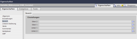

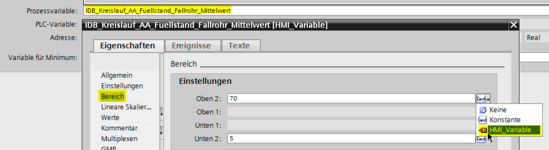

die Pfeile sind abhängig von den "Grenzen"/Bereich der Prozessvariable (also der Variable die mit dem Balken dargestellt wird).
Unter HMI Variablen musst du bei Bereich Oben 2 / Unten 2 deine Grenzwertvariablen verknüpfen. Die Farbe von den Pfeilen kannst du dann am Balkendiagramm noch editieren. Siehe Screenshots:
