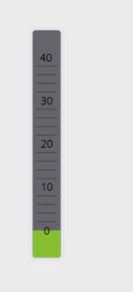

ist es bei Unified irgendwie möglich das die Skalenanzeige wirklich oben und unten anfängt ohne Platz nach oben und unten ?
Also das die 0 ganz unten und die 40 ganz oben steht ? Habe sämtliche Einstellungen durchprobiert ohne Erfolg bisher.

Wenn man unter "Allgemein" - "Skala" - "Skalenmodus" auf "Keine" stellt, dann beginnt der Balken doch ganz unten oder nicht?
Zusätzlich: Der helle und dunkle Stil haben im Gegensatz zum erweiterten Stil eine Balkenanzeige, die ganz von unten beginnt.
Ansonsten haben Rechtecke auch einen dynamisierbaren Füllstand.
Alternativ kannst du dir im Corporate Designer auch das Design der einzelnen Bildobjekte anpassen, das schließt den Balken ein.

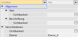

Nö, bei mir nicht.
Habe mal ein paar Kombinationen durchgespielt .... und finde keine Lösung.
Alles mit "ohne Sichtbarkeit" der zusätzlichen Elemente. Der graue selektierte Rahmen ist die Balkenanzeige .... der Balken an sich belegt davon nur ca. 50% in der Breite (inkl. der Skalenbeschriftung).
Interessant finde ich, dass man über die Schriftgröße in der Gestaltung den unteren Abstand "einstellen" kann .... leider kommt man nicht auf 0 runter. Aber für den leeren Bereich links neben dem Balken habe ich noch nix gefunden, was daruf Einfluss hat.
