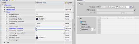

Hallo, Ich habe schön langsam unsere komplette Maschinenvisu von WinCC Advanced auf WinCC Unified umgebaut, nun stehe ich aber bei den Balken vor einem Problem. Ich habe bei zB den Vibrationen bei Skalenwert maximal eine Variable hinterlegt, bei Skalenwert minimal nichts, also den Statischen wert 0. Problem liegt jetzt darin dass die Skala wieso auch immer nicht bei 0 anfängt sondern bei 10. Werte unter 10 gehen Quasie ins minus und erst ab 10 geht der Balken nach oben, sieht man unten auch auf den Bildern.
Screenshot 2025-07-03 081340.pngScreenshot 2025-07-03 081350.pngScreenshot 2025-07-03 081357.png
Übersehe ich irgendeinen Wert? Oder kann Unified das einfach nicht?
