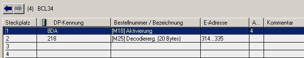

ich muss einen Leuze Barcodeleser BCL34 in ein Projekt einbinden. Allerdings habe ich so etwas noch nie gemacht.
Habe es jetzt geschafft, den Scanner an den Profibus anzubinden.
Gibt es so etwas wie eine Anleitung oder ein Beispielprogramm, wo die wesentlichen Schritte ersichtlich sind? Habe leider nichts Passendes gefunden...
Vielen Dank für Hilfe!

Das Beispielprojekt S7 - AMS200, BCL504, BCL34, BPS34 hatte ich auch schon gesehen und versucht es bei mir so zum Laufen zu bringen. Allerdings hat es nicht geklappt. :confused:
Lt. diesem Beispiel sind nur eine SFC14 sowie die HW-Konfig des Scanners notwendig - dann sollte es funktionieren.
Habe mal zwei Dateianhänge von meinem Projekt gemacht - allerdings scannt der BLC 34 bei mir Nichts ein. Hat jemand eine Idee, was ich grundstätzlich falsch mache?

Hm, welche Ausgänge meinst du denn?
In dem Beispielprojekt sind doch auch keine Ausgänge vorhanden, in die etwas geschrieben wird...
pinolino
Na, Du hast doch in Deiner Hardwarekonfig das Modul 18, hier muss Bit 0 auf 1 gesetzt werden.
Bit 0 = Aktiviert das Lesetor
Gruss Daniel
Ok Daniel,
d.h. also, dass der Ausgang A0.0 den Status 1 haben muss, sonst liest der Scanner nicht, richtig?

Habe die HW-Konfig und die SFC14 (siehe Anhang!) eingebunden und den Ausgang A0.0 auf "1" gesetzt.
Dann müsste der Scanner doch etwas in das MB 170 schreiben, oder habe ich noch etwas vergessen?

Oh Mann, bin ich d... - ja klar, lt. HW-Konfig muss es Ausgang 4.0 sein. Jetzt habe ich auch einen roten Laserstrahl.
Nur mit dem Scannen klappt es noch immer nicht ganz - im Grunde müssten jetzt die Daten doch in das MB170 geschrieben werden, oder verstehe ich das falsch?
Vielen Dank Daniel!
Ja, aber so wie ich es verstehe musst Du erst den zu lesenden Barcode vor dem Scanner platzieren und danach das Bit setzen und nach erfolgreicher Übertragung wieder rücksetzen.
Gruss Daniel
Hallo Daniel,
ich hatte bei dem Ausgang A4.0 eine Doppelzuweisung.
Jetzt funktioniert alles prima!
Sobald der Scanner einen Barcode gelesen hat, schaltet er automatisch den Laserstrahl ab. Erst wenn der Ausgang A4.0 wieder aktiv gesetzt wird, erscheint auch wieder der Laserstrahl am Scanner...
Vielen Dank nochmals für deine Hilfe!
