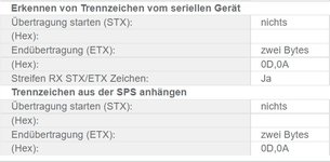

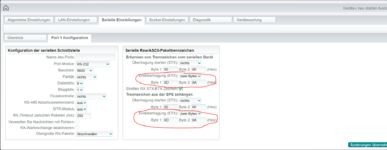

ich habe folgendes Problem und ich hoffe das ihr mir helfen könnt.
Ich will einfach ein 1D Barcode scannen (0123456789) und diese dann in der SPS in einen Array speichern.
Folgende Komponenten habe ich.
Scanner -> Sick IDM140-300S
Phoenix -> GW PN/ASCII 1E/1DB9
Siemens -> CPU 1214C DC/DC/DC
Es gibt eine PDF von Phoenix welche genau auf meinen Fall zutrifft, nur funktioniert das bei mir nicht.
Ich kriege einfach keine Daten in meinen Input Array
Könnt ihr mir bitte helfen?
