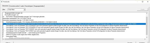

Hallo ihr lieben,
Für mein aktuelles Projekt mach im Moment das Grundgerüst zur F-System.
Da stoß ich auf ein Problem wenn ich eine Analog in Karte im CFC einfüge und den Kanaltreiber erzeugen will.
Ich weiss nicht genau was der liebe Übersetzer von mir wil. Alles was er mir anmeckert ist vorhanden.
Trotz verbundene value und angelegte Karte in de Hardware bekomme ich diese Fehler.
Der nalog eingang für Value ist im Symboltabelle angelegt. Im Format WORD.
Testweise ohne Analog Karte, dann ist alles Fehlerfrei.
Alles ist aus der gleiche aktuelle Bibliothek S/ F Systems Lib v1_3
Kann jemand etwas mit die Meldung anfangen?
Im Anhang einige Screenshots dazu.
Ich sehe sol schnell nicht wo ich was falsch mache
Übersetzungs Protokoll

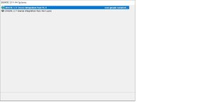

Installierte Software und Bibliothek
Eigesetzte Harware ET200 SP HA mit F-Karten
Ich habe da glaube ich mehr am Backe.
Die Instalationsreihenfolge ist so wie es aussieht, das als letzte das device intergration Paket kommt.
Ich habe aber Step7 V5.6.
Nich das da eine Leiche liegt.
Eine deinstalation ist nicht einzel möglich. sehe ich..
Muss an die V5.7 denke ich.
Oder das ganze nochmal neu aufsetzen und beim F-System v6.4 dann aufpassen bei die Instalationsreihenfolge

So, mit dem Siemens Support was das "Problem" schnell erledigt.
Als erste, der Software oder installationsreihenfolge hat nicht damit zu tun. Das ist alles okay.
In dem Programmzip was ich der Support geschickt hab war das Symbol und die Hardwareadresse des analog Eingangs nicht gleich.
Das Symbol angepasst, übersetzt, und sehe da, die Baugruppentreiber werden erzeucht.
Ich habe die Karten vor mein Urlaub nochmal neu einfefügt und die Systemvorgabe der Adressierung genommen.
Verschlafen das Symbol zu ändern.. Übersetzt wieder geflucht.
Der Supportbearbeiter hat mir darauf aufmerksam gemacht.
