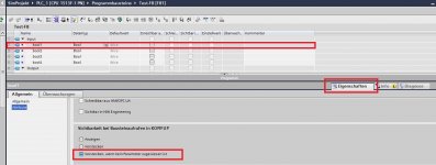

kurze Frage: Weiß einer von euch ob man selbst die Funktion programmieren kann "Eingang einfügen" / "Ausgang einfügen" für selbst erstellte Bausteine?
Anbei ein Bild was ich meine:
Das ganze ist nicht für ein Projekt gedacht sondern eher als Spielerei für mich!!
Habe bisher noch nichts dazu gefunden.
Moin,
du kannst (ich glaub ab V14) lediglich mehrere Ein/Ausgänge anlegen und die nicht beschalteten ausblenden.

Was soll Dir das denn bringen bzw. was erwartest Du Dir davon?
Bei 'nem UND z.B. wird der neue Eingang mit den bestehenden UND verknüpft, weil's halt ein UND-Baustein ist.
Beim Move wird dann auch an den zusätzlichen Ausgang verschoben.
Woher soll denn TIA aber automatisch wissen, was Du in Deinem selbst erstellten Baustein (in der Regel mit etwas komplexerer Logik) mit zusätzlichen Ein-/Ausgängen anfangen möchtest bzw. welcher Logik diese unterliegen sollen?

Das TIA nicht weiß was es mit weiteren Eingängen bei selbst erstellten Bausteinen machen soll ist mir auch klar. Hätte ja sein können das man die Logik dazu programmieren kann.
Aus diesem Grund sind die Sternchen für weitere Ein-/Ausgänge bei der Programmierung des Bausteins (innen sozusagen) und nicht bei der Verwendung (außen).
