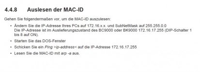

Hallo an alle,
ich bin ganz neue und heute vor erstes Mal das Beckhoff BK9050 in hand habe.
Brauche, bitte eure hilfe......
Gib's möglichkeit das Bus adressieren ohne Twincad?
Danke in voraus
4.4.3
Einstellung der IP-Adresse über die ARP-Tabelle
Eine einfache Methode die IP-Adresse zu ändern ist die Adresseinstellung über das DOS-Fenster. Sie
können so allerdings nur Adressen innerhalb der selben Netzwerkklasse ändern. Die neu eingestellte IP-
Adresse bleibt auch beim Ausschalten des Buskopplers gespeichert.
Vorgehensweise
Stellen Sie die DIP-Schalter 9 und 10 auf OFF. Die DIP-Schalter 1-8 haben dann keine Adress-
Funktion mehr.
Öffnen Sie auf Ihrem PC eine DOS-Eingabeaufforderung (DOS-Box).
Erzeugen Sie mit "ping >IP-Adresse ALT<" einen Eintrag in die ARP-Tabelle.
Lesen Sie mit "ARP-a" die Tabelle aus.
Löschen Sie mit "ARP-d >IP-Adresse ALT< den Buskoppler aus der Tabelle.
Nehmen Sie mit "ARP -s >IP Adresse NEU< >
MAC-ID [
36
<" einen manuellen Eintrag vor.
Mit "ping -l 123 >IP-Adresse NEU<" ist die neue IP-Adresse gültig
Kurzzeitiges blinken der ERROR LED im Einschaltaugenblick signalisiert, dass der Buskoppler über ARP
adressiert wurde und die DIP-Schalter 1-8 keine Aussage über die eingestellte Adresse geben.
Habe einleitungen gelesen.Problem ist - dass ich das Alte IP-Adresse nicht kenne
