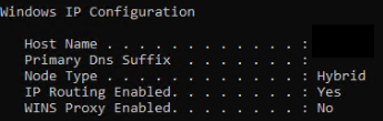

Servus,
ich habe an einem Rexroth IPC (VPB40.4D2) mehrere IndraDriveCs Controller via EtherCAT angeschlossen.
Die Controller haben keinen Engineering Port.
Ist es möglich diese Controller in IndraWorksDs via EoE zu parametrieren?
Ich bin bisher mit allen möglichen Einstellungen am EC-Master und den Controllern im Bus selbst gescheitert.
Laut Rexroth reichen diesen Einstellungen:
Im EC-Master ist unter EoE-Support "virtueller Ethernet Switch" und "Verbinde mit TCP/IP Stack" aktiviert, sonst nichts.
Im Controller unter Mailbox>EoE habe ich sowohl Switch Port als auch eine feste IP versucht. Bei der festen IP habe ich für den Default-Gateway die IP meines Notebook-ETH-Adapters eingestellt.
Beides ohne Erfolg.
Hat jemand einen Tipp für mich, welche Einstellungen nötig sind bzw. ob das überhaupt so machbar ist?

Liegt bei mir schon einige Zeit zurück und da wurde TwinCAT genutzt, aber ich versuche es doch mal.
Als Gateway Deine Laptop Adresse eintragen dürfte falsch sein. Die Controller hängen ja am EtherCAT Master Deiner Bosch SPS, dann ist die auch das Gateway und muss eingetragen werden.
Sind die IPs vom EtherCAT und der Ethernet-Schnittstelle die mit Deinem Laptop verbunden ist denn in einem anderen Subnetz?
Es ist einfacher als man denkt. EoE überträgt einfach nur Ethernet-Pakete zwischen den einzelnen Ports, wie das ein normaler Hardware-Switch tun würde. Alle Teilnehmer müssen im gleichen Sub-Netz sein. Ein Gateway spielt keine Rolle. Die Teilnehmer sind: Der EtherCAT-Master, hier stellst Du die IP-Adresse ganz normal im Windows ein und die Rexroth-Controller, sofern die EoE unterstützen, dort eine IP-Adresse einstellen. Dann solltest Du schon mal vom EtherCAT-Master die Controller anpingen können.

Wenn ich auf dem IPC dem EC-Master und den IndraDrives eine IP im gleichen Netz verpasse, dann klappt schon der Ping nicht. (siehe Anhang)

zu 1.: so eine Klemme hab ich leider nicht zur Hand
zu 2.: In der TwinCat-XAE gibt es die Möglichkeit am Master das Routing in Windows zu aktivieren, aber da schon der Ping innerhalb des Systems nicht funktioniert, hatte ich mir hier nicht viel erhofft.
zu 3.: klingt nach ner guten Idee, wäre aber schön gewesen, das ohne RemoteDesktop oder VNC-Viewer zu lösen, da beides beim Kunden unerwünscht.

ja kenne ich, aber es dauert elends lange eine Sicherung zu ziehen, was bei 62 Achsen dauern kann.
Wie gesagt, laut Rexroth sollte EoE funktionieren und schneller sein. Aber wie es richtig konfiguriert wird konnte mir bisher weder Rexroth noch Beckhoff erklären.

Besten Dank für die Infos, es klappt jetzt!
Routing selbst war aktiviert, hat aber nicht funktioniert.
"ipconfig /all" zeigt:
Problem war, dass der Routing&RemoteAccess-Service im IPC deaktiviert war.
