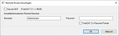

Ich habe sehr seltsame Situation.
Habe CX9020, ist mit LAN-Kabel zu Laptop angeschlossen und wenn ich suche in Netzwerk durch Twincat 2 (Twincat System Manager), dann finde ich sofort CX-xxxxxx mit Twincat Version 3.1.4024. Aber, kann nicht es nicht in Twincat 2 wegen späteste Version Route zufügen, es ist klar. Außerdem ich sehe da zwei Laptops in Netzwerk.
Aber wenn ich versuche in Twincat 3 PLC zu suchen (Twincat -> Target Browser -> Add), dann ich finde überhaupt nix, sogar wenn ich genau CX-XXXXXX schreibe oder IP-Adresse, sehe auch keine Laptops (in Twincat 2 kann ich einfach so mit "Broadcast Search" CX-XXXXXX finden).
Wo könnte der Grund liegen? Gleichzeitig benutze ich nur Twincat 2 oder Twincat 3, aber nicht sie beide gleichzeitig.
