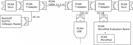

Ich versuche, eine CANopen-Master-Klemme von Beckhoff (EL6751) zusammen mit einem PCAN Micro Mod, welcher als CANopen-Knoten konfiguriert ist, unter TwinCAT 2 zum Laufem zu bekommen. Ich hatte auch schon einige Telefonate mit dem Beckhoff Support, doch der auftretene Fehler lässt sich schwer übers Telefon beschreiben und lösen, wie es mir scheint.

Das Problem ist, dass die CANopen-Klemme bei einem Übergang in den Run-Mode von TwinCAT den CANopen-Knoten nicht startet und stattdessen die Fehlermeldung "CAN-Controller warning limit exceeded" ausgibt.
Im Anhang habe ich eine Grafik, vom Bus-Aufbau hinzugefügt. Dieser sollte soweit in Ordnung sein.

Wenn der CANopen-Knoten nur mit dem PCAN-USB am Bus hängt und der PCAN-USB nicht im "listen only" Modus ist, dann wechselt der CANopen-Knoten nach einem Start in dem OP-Modus.
Ist allerdings auch die EL6751 im Bus und der PCAN-USB im "listen only" Modus, dann startet die EtherCAT-Klemme zwar, jedoch findet sie den CANopen-Knoten nicht und es werden folgende Fehler ausgegeben:
- CANopen-Master: "CAN-Controller warning limit exceeded"
- CANopen-Knoten: "Node not found; TX-PDO 1,2,3 missed"
