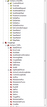

Vor dem Referenzieren muss die Achse erstmal bereit sein. Sonst klappt auch die Referenzfahrt nicht.
Die Verlinkung besteht aus mehr als 2 Variablen. Da kann durchaus ein Statusbyte falsch oder nicht verlinkt sein, und dann läuft es nicht.
Das SPS-Programm ist erstmal uninteressant, so lange du die Achse nicht manuell aus dem NC-View fahren kannst. Mach mal einen Screenshot im Systemmanager mit aufgeklapptem Knoten in der NC. Da sieht man schnell, wo was fehlt.
