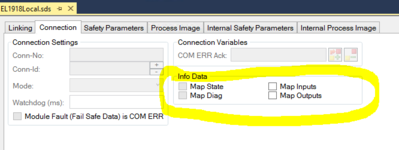

Weiß einer von euch woher ich den Diagnose Status ("Map Diag") von einer EL1918 bekomme.
Bei der EL1918 kann ich das Mapping nicht aktivieren. Dort sieht es so aus:
Du meinst hier:
Die zwei habe schon auf true.
Das ist aber die Diagnose der Gruppe.
Ich brauche aber die Diagnose der Eingänge (bzw. "Eingangskarte") der EL1918.
Um das hier noch abzuschließen:
Hab mich an den Support gewandt.
Antwort:
"... unabhängig von der TwinCAT-Version können Sie bei Verwendung der EL1918 als Logik und Eingang nur die Info-Daten der In- und Outputs, aber nicht die für Diag und State, anfügen. Als Diagnose der Karte haben Sie dann im Grunde nur 2 Anhaltspunkte:"
Safety-seitig: Modulfehler der einzelnen Kanäle der Klemme bekommen Sie über die Input Info-Daten diagnostiziert
EtherCAT-seitig: einen Busfehler könnten Sie über den WcState und den EtherCAT-State der Klemme diagnostizieren
