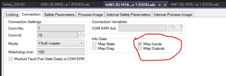

Jetzt laufen beide Gruppen, aber irgendwie werd ich mit den EL1918 noch nicht warm.
Ich bekomme bisher noch keine Signale an den Eingängen angezeigt, auch wenn 24V anliegen.

Ich habe noch gesehen, dass ein Häkchen im Reiter Connection bei "Map Inputs" nicht gesetzt war. Nach dem Setzen leuchten die LEDs auf einmal.
Den Zusammenhand versteh ich nur nicht.

Jetzt läuft erstmal alles soweit (alle roten LEDs sind aus😬) und ein Grundgerüst steht.
