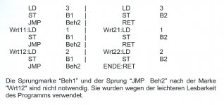

ich habe eine AWL hier vor mir liegen in der ich manche Sachen noch nicht kenne und auch nicht verstehe.
Wie z.B.: was bedeutet : JMPC (JMP heißt ja Jump, und das C?)
ANDN ( ist für mich nichts neues. in dem Lehrbuch ist aber nichts negiert. Ich schicke mal einen Anhang mit)
was ist mit Wrt 11,12 / 21, 22 gemeint?

JMPC Springe zur Sprungmarke wird ausgeführt, wenn Bedingung wahr ist, weil das VKE 1 ist
Wrt11:,Wrt12:,Wrt21:,Wrt22:, sind solche Sprungmarken die angesprungen werden können sprich Programmanweisungen können übergangen werden durch Programmanweisungen JMP
, JMPC an das Programm wird nach dem Überspringen an der Sprungmarke weiter abgearbeitet

was genau ist nun in meiner Schaltung WRT 11, 12 / 21, 22? Ist das der Ausgang von den SEL Bausteinen die mit Beh1 oder B1 deklariert sind?
