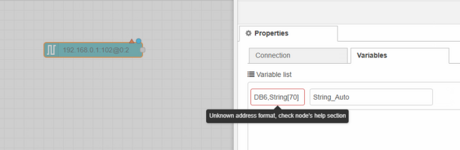

Speicherart Beispiel Bedeutung
Merker M10.0Bit 0 im Merkerbyte 10
Eingang I0.0Bit 0 am Eingang 0
Ausgang Q0.0Bit 0 am Ausgang 0
DB (Byte) DB1,0Byte 0 aus Datenbaustein 1
DB (String) DB1,10:STRING[20]String ab Byte 10, Länge 20
