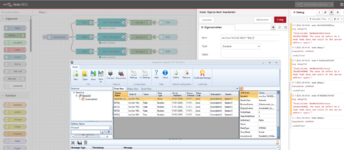

TIA Bedienerhinweise über OPC auf PC anzeigen
Ich musste eine andere Methode angehen, weil niemand möchte das der Put/Get aktiviert wird.
Nun halt über den OPC. Der Server läuft, daten werden schon anderweitig verwendet.

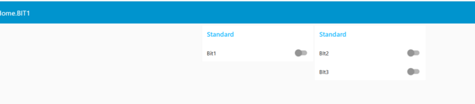

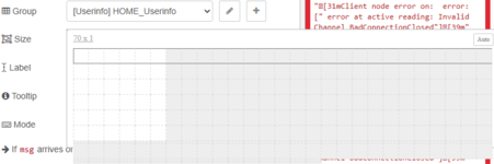

Nun Bekomme ich die Eingangswerte nicht Übertragen, die Verbindung scheint aber zu stehen.
Und auf den ersten Blick scheint auch der Rest in Ordnung zu sein.
Prüfe deine Variablen einmal im UAExpert ob du dort die Nodes findest.
Eventuell hast du dich dementsprechend bei der Ziel-Node verschrieben, ist in Node-Red etwas aufzupassen.
