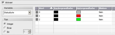

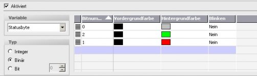

Hier noch das Bild "Gestaltung" aus WinCC flex, beispielhaft für die Schaltfläche "Automatik".

Ok Helmut, das sieht dann wie folgt aus:
In der SPS:
Netzwerk 1:
U "Einschaltmerker" // wird gesetzt beim Drücken des EIN-Tasters
U "M_Panel_Auto"
S "M_Auto"
ON "Einschaltmerker"
ON "M_Panel_Auto"
R "M_Auto"
U "Einschaltmerker"
U "M_Panel_Man"
S "M_Man"
ON "M_Panel_Man"
R "M_Man"
Netzwerk 2:
L 0
UN "Einschaltmerker"
SPB STAT
L 1
U "M_Man"
SPB STAT
L 2
U "M_Auto"
SPB STAT
L 3
STAT: T "Status"
Jetzt fehlt halt noch, dass nach dem Einschalten automatisch die Schaltfläche für den Automatikbetrieb grün und somit bedienbar wird!
Geht das irgendwie zu realisieren?
Vielen Dank!

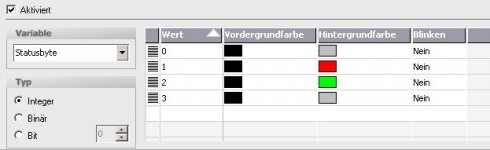

Ja ok, danke Helmut - so habe ich es eingestellt!
Jetzt bleibt einzig noch die Option, dass nach dem Einschalten automatisch die Schaltfläche für den Automatikbetrieb grün und damit bedienbar wird.
Geht das auch noch irgendwie zu relaisieren?
