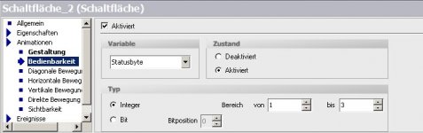

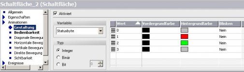

Vlt. ladest du mal ein paar Screenshots hoch von deinen Schaltflächen.
Danke für deine Hinweise, Helmut.

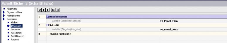

Ja, habe deine Ergänzungen im Programm gesehen - aber das passiert ja bei mir im Panel (siehe Anhang!).
Es würde z.B. klappen, wenn ich in der SPS Folgendes programmiere:
U "S1"
S "Einschaltmerker"
UN "S0"
R "Einschaltmerker"
R "M_Panel_Man"
S "M_Panel_Auto"
Vielen Dank für deine Geduld...

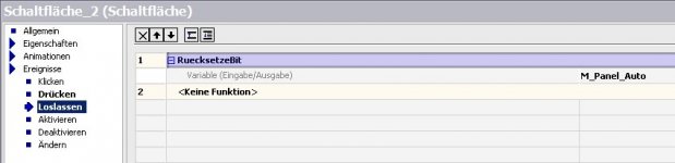

ah jetzt sehe ich den fehler, mache mal folgendes bei der Taste Automatik
Ereignis Drücken -> SetzeBit -> "M_Panel_Auto"
Ereignis Losslassen -> RücksetzeBit -> "M_Panel_Auto"
und bei der Taste Hand
Ereignis Drücken -> SetzeBit -> "M_Panel_Hand"
Ereignis Losslassen -> RücksetzeBit -> "M_Panel_Hand"
so wirken deine schaltflächen nur als Taster, du speicherst doppelt
einmal im Panel und zusätzlich im Programm andere Merker, aber mit
der selben funktion im SPS Programm.
Puh, also dann funktioniert es aber gar nimmer... weil ja z.B. beim Loslassen der Schaltfläche Auto auch der Merker "M_Panel_Auto" zurückgesetzt wird.
In der SPS ist ja aber programmiert:
ON "Einschaltmerker"
ON "M_Panel_Auto"
O "M_Panel_Man"
R "M_Auto"
