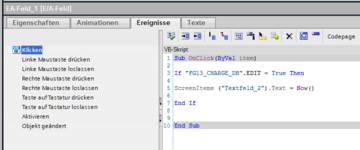

Hallo Kollegen,
ich habe folgendes Problem. Ich habe im TIA Datenliste Array aus String [0..45] die über HMI eingegeben wird.
Bei eine neuen Eingabe soll gleich neben an vom E-A Feld der aktuelle Zeit (Textfeld oder E-A Feld )mitgeschrieben wird.
Folgendes hab ich probiert aber ohne Erfolg:
1.
Der Textfeld bleibt bei eine Dateneingabe leer.

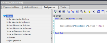

2.
In diesem Fall wird der Zeitstempel im Textfeld mitgeschrieben. Aber der Zeitstempel aktualisiert sich auch bei einem Bildwechsel. Ich will ja nur bei einer Änderung die aktuelle Zeit mitschreiben.
3.
Ich habe sogar eine Editier-Button. Nur wenn der Button aktiv ist kann man eine Änderung am E-A Feld übernehmen.
In diesem Fall bleibt der Textfeld ebenfalls leer.
Kann man mein Wunsch über WinCC realisieren ?
