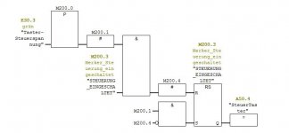

Hallo Niko,
da ich au immer einmal sehen muss wie man etwas Praktisch umsetzt hab ich dir ein screen gemacht wie ich die Steuerspannung einschalte, hoffe das dir das Hilft.
Damit du eine Vorstellung hast wie man das Realisiert so etwas hilft mir immer sehr!
A50.4 ist der Digi. Ausgang für das Relais (schliesser) und für den Schütz.
E50.3 ist der Taster Digi. Eingang
Web
Einmal drücken ein, wieder drücken aus.
Daher RS-Flip-Flop
Also umschalten, ja.
Wollte er doch oder hab ich das nicht richtig verstanden.
Daher RS-Flip-Flop
