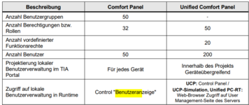

Und weil es gerade ganz gut passt:
Hat jemand eine Idee wie man sich die Benutzeranzeige vom früheren Comfort in Unified selbst bauen kann?
