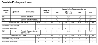

Das mit den Bausteinaufrufen klingt logisch, nur woher bekomme ich die Bausteinaufrufzeiten?
guckst du anhänge
übrigens mußt du die zykluszeitberechnung auch mit in deine betrachtungen einfließen lassen

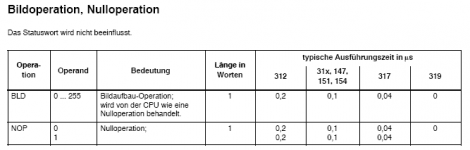

übrigens kommt es auch auf die sprache an - in KUP wirst du Bild- und Nulloperationen finden, die auch Zeit brauchen und auch öfter mal einen sprung, wo du ihn nicht vermutest ... also am besten die zykluszeit anhand von AWL berechnen

Mit welcher Adressierungsart arbeiten die Bit-Operationen?
Die 300 reagieren allergisch auf indirekte Adressierung!
