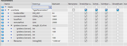

Ich habe mittlerweile die Bausteine in mein Projekt kopiert, lediglich bei der Parametrierung "Parameters".userData am TcpClient Baustein meckert er noch.
Danke für den Hinweis, ich habe den Punkt gar nicht wahrgenommen.
Jetzt muss ich nur noch probieren ob alles funktioniert wie gedacht.
