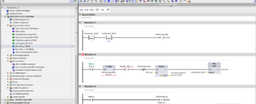

Ich verstehe nicht was du unter "identisch deklariert sind" verstehst. Ich dachte die Screenshots erleichtern die Übersicht der gespeichterten Arrays...
