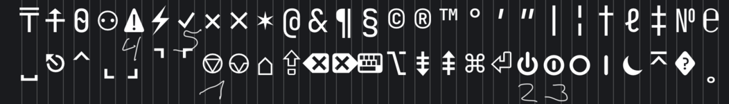

Ich finde den Zeichensatz auch schick, folgende Symbole
in den oder als Kommentar, könnten sich doch gut machen.
1. Not-Halt oder Stop
2. Ein
3. Start
4. Achtung oder Meldung
5. Check für Überwachung z.b. Istwert ist im Bereich.
