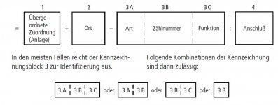

Also die Norm = 81346 sieht vor
= Funktionsaspekte z.B. die von Helmut angesprochene Funktionsgruppe
+ Ortsaspekte bedeutet wo steht das Zeug, z.B. W1H1A1S1 Werk 1 Halle 1 Anlage 1 Schaltschrank1
- BMK K1 K2 etc. Seitenzahlen oder sonstiges sind laut Norm nicht Bestandteil des BMKZ.
Bezogen auf den Eingangsthread:
Es ist weder die Variante vom TE Normgerecht noch die vom Kunden geforderte.
Wobei es allerdings durchaus legitim ist, für den Kunden das ganze zu spezifizieren,
hier dann auch gerne Abweichend von der Norm ... weil Werksstandard.
Mfg
Manuel
