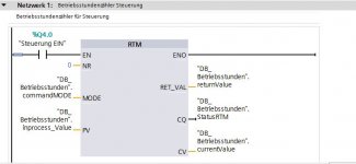

Hallo!
Bei der S7-1200 gibt es ja die Funktion RTM.
1.Der zählt bei mir aber nichts.
Anbei das Bild wie er programmiert werden soll.
Warum zählt der bei mir nicht?
2.Kann ich dann auch für "DB_Betriebsstunden".execute z.B Q0.1 setzen.
Ziel soll es sein von 4 Motoren die Betriebsstunden anzeigen zu lassen.
Ich kann dann am Eingang NR ja angeben welchen ich dann will, oder?

Hast du mal im Handbuch zur 1200-er nachgesehen, da steht das doch mit Sicherheit genau drin?
mal ne ganz blöde Frage, hast du den denn auch überhaupt ne Stunde laufen lassen, der RTM zählt nur die vollen Stunden.
Was steht in Mode?
Zum Starten muß da eine 1 drin stehen, zum Stoppen eine 2, zum auslesen eine 0.
Gehe rechts in den Anweisungen aug RTM oder direkt auf den Baustein und dann "F1", da steht alles, was nötig ist.
Ok hat so geklappt. Danke mal dafür.

Ich würde ein Array [0..9] of Struct_RTM (für 10 RTM) anlegen.
Vorher unter PLC-Datentypen ein "Struct_RTM" inhaltlich wie in deinem Bild1 in Post #11 anlegen.
Dann je Betriebsstundenzähler einmal RTM aufrufen, mit jeweils den zugehörigen Daten aus dem DB.
In der Hilfe steht nichts darüber, daß man RTM nciht mehrmals aufrufen darf, also denke ich, es geht so.
Aber es geht auch anders, indem du jedesmal, bevor du Execute auf True setzt, die richtige Nummer als Variable an RTM schreibst und nach dem RTM die Ausgangsvariable, welche die Betriebsstunden enthält entsprechend umkopierst. Aber das ist viel aufwendiger und du kannst immer nur einen RTM pro Zyklus auslesen.

Naja das Beispiel aus der Hilfe ist etwas missverständlich... auch wenn es unseren Themenstarter vielleicht nicht mehr interessiert
Besser ohne Execute am EN und in Mode nur zB. 1 für starten und 2 für stoppen schreiben dann läuft alles.
