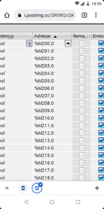

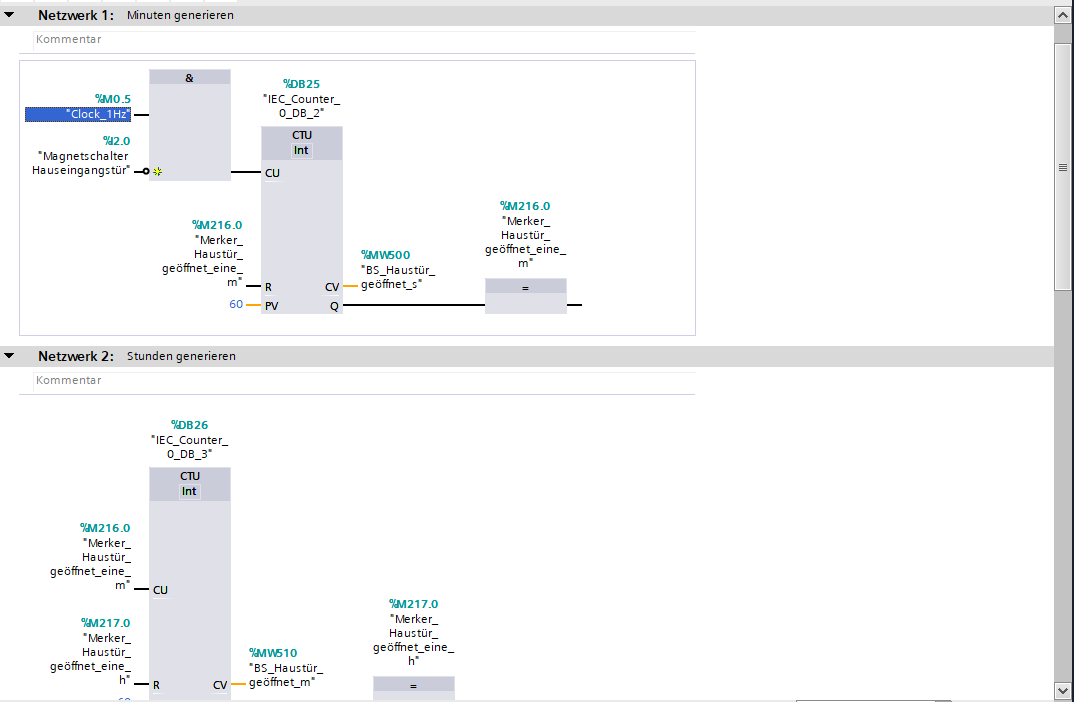

Ich habe mir also selber einen BS zähler mit Hilfe eines ctu vorwärtszähler gebastelt. Am Eingang des ctu läuft der Taktmerker 0.5 mit 1hz und das entsprechende Teil was gezählt werden soll. Nach 60 Sek. Übergibt der high ausgang eine 1 an den minuten zähler. Somit habe ich Sekunden, Minuten, Tage, und Jahre die mit einem MW als int auf dem panel dargestellt werden können.
Funktioniert auch einwandfrei. Für jede BS Erfassung verwende ich einen separaten FC Baustein.
Leider klappt das aber nur mit einem BS zähler. Sobald mehrere fcs im OB geladen werden, spielen die Zeiten verrückt und zeigen unplausible Werte an.

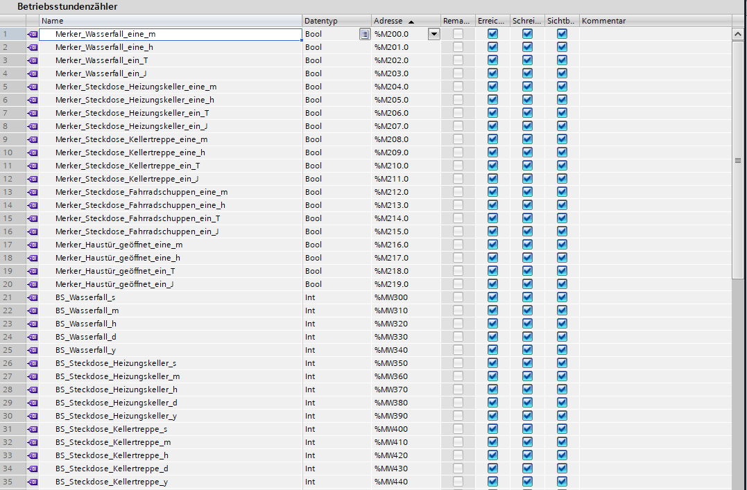

Ja richtig, ich beginne mit mw200 für sekunden, dann mw204 für minuten, mw208 für Stunden usw.
Kein MW wird doppelt verwendet....Hoffe ich

1) Wenn Du für verschiedene Geräte gleichzeitig die Betriebszeit zählen willst, dann brauchst Du logischerweise für jeden Betriebsstundenzähler eine eigene Merkzelle, die sich den Zählerstand merkt.
2) Wie lange sollen die Betriebsstundenzähler zählen können bevor sie voll sind und stehenbleiben, oder wie im richtigen Leben überlaufen (wieder bei 0 anfangen)?
3) Wie merkt und schützt man den Zählerstand, so daß er nicht versehentlich bei Spannungsausfall oder CPU-STOP oder durch das TIA gelöscht wird?
zu 1) Wie hast Du in Deinem Programm (FC ? ) realisiert, daß jedes Gerät einen eigenen Betriebsstundenzähler verwendet bzw. eine eigene Merkzelle hat?

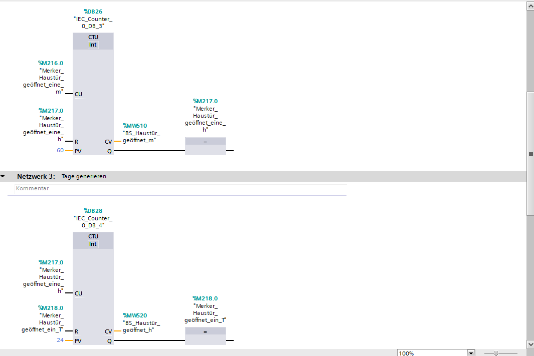

In Deinen Bildern ist nur das Betriebszeitzählen eines Gerätes abgebildet. Wie realisierst Du das Betriebszeitzählen der anderen Geräte? Du schriebst in #1 daß Du mehrere FC hast. Verwenden die FC die selben IEC-Counter DB25, DB26 ...? Das wäre falsch, weil die IEC-Counter selber sich den Zählerstand merken und dann verschiedene Geräte die selben Merk-Variablen verwenden.
Nein, jeder FC verwendet verschiedene Counter DB.
In den Bildern ist tatsächlich nur einer der 5 FCs dargestellt. alle anderen sind gleichermaßen aufgebaut, nur eben mit anderen counter db

Tatsächlich, habe gerade nochmal jeden einzelnen FC überprüft...in jedem FC werden die gleichen IEC-Counter DB aufgerufen.
Ich werde es gleich mal abändern und erneut versuchen.
