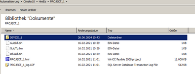

Gehe mal noch tiefer in den Ordner PROJECT_1, da solltest du eine *.hmi-Datei finden, sehr wahrscheinlich PROJECT_1.hmi. Liegt da nur eine *.hmi-Datei oder mehrere? Dann zeige mal.
Du brauchst dem Kunde theoretisch nur die *.hmi-Datei senden, die kann er in seinem WinCC flexible (2008 SP2 ?) öffnen und übersetzen und ins TP177B laden. Manchmal meckert WinCC flexible noch, dass es die Datei *_log.LDF nicht findet. Also sende die auch noch mit. Ich meine, irgendwo gab es mal eine Siemens-FAQ, wie man das Projekt ohne die LDF-Datei öffnen kann.

PS: Beim öffnen oder übersetzen kommt evtl. eine Meldung, dass die Variablen-Symbole nicht mit Step7 synchronisiert/aktualisiert werden konnten. Das kann ignoriert werden.
