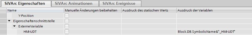

Ich habe ein Faceplate erstellt und in den Eigenschaften ein UDT mit den Bildobjekten (Buttons etc) verschaltet. Das Faceplate wird auch and einer SivArc Regel generiert wenn ich den zugehörigen FB aufrufe.
Wie kann ich nun das Faceplate mit dem FB verknüpfen, so dass ein Datenaustausch stattfindet?
Ich habe den selben UDT in der FB Variablenschnittstelle angelegt.
Der Präfix des FBs sollte ja durch die SivArc Generierung vergeben werden..
Verwende:
TIA V14 SP1
WinCC Prof
