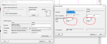

Jetzt habe ich folgendes Problem, an dem ich mir den Kopf zerbreche: Es sind zwei Verbindungen in WinCC projektiert, eine "normale" und eine Rohdatenkommunikation BSEND/BRCV.
Während die "normale" funktioniert, wird die zweite nicht aufgebaut.
Ich vermute, dass es "nur" an der Konfiguration des neuen Rechners liegt. Was ich aktuell nicht in den Kopf kriege ist der Parameter ID ("Referenz auf die lokale Verbindungsbeschreibung"). Worauf referenziert der? Ich habe keine passende Einstellung gefunden. beschrieben wird der mit dem Wert 1. In Netpro wird die PC-Station nicht erwähnt. [ ist gelöst, s.u. ]
Aufruf FB13 BRCV:
Der Parameter "Verbindung" in der WinCC-Projektierung hat den Wert 17, in der V12 stand der auf 11, ich gehe davon aus, dass das nur hexadezimal ausgedrückt war.
Da es aber mit der V12 funktioniert, kann das nicht die Referenz auf den Parameter ID sein.

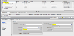

Die WinCC-Rohdatenvariable mit R_ID

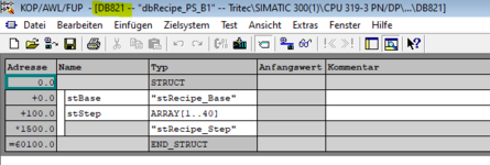

Der Zielbereich der Daten:

Ja, leider. Die andere Verbindung nutzt den selben Zugangspunkt und funktioniert. Etwas unsicher wäre ich nur bei der Auswahl mit oder ohne .Auto, ob das Auswirkungen auf die Rohdatenkommunikation hat. Momentan geht aber beides nicht.
Die Verbindungs-ID habe ich jetzt gefunden. Es war doch eine Verbindung in NetPro definiert. Man muss halt mal das richtige anklicken...
Und da wird auch eine Partner-IP-Adresse erwähnt. Ich hatte beim neuen PC eine andere IP-Adresse eingestellt, damit beide parallel betreibbar sind. Also habe ich die IP-Adresse jetzt geändert - aber noch ohne Erfolg. Auch mit Neustart.
Aber die ID muss 1 sein, das weiß ich jetzt.

Und hier kommt die Lösung:
Dem war nicht so. Auch wenn die kleinste Auswahlmöglichkeit 16 ist, wird dieser Wert immer noch hexadezimal interpretiert. Gesehen habe ich das in der WinCC-Channeldiagnose. Während im alten System der Wert für ProjectedConnectionAddress auf "IP,172.16.17.1,,0,2,11" stand, war der in dem neuen V17 System "IP,172.16.17.1,,0,2,17"
Also habe ich im Netpro die Adressdetail der Verbindung in der CPU 319 angepasst.
Und jetzt geht es.
