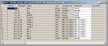

Ich habe eine SPS 400 (413-2DP) und eine SPS 300 (CPU 314 mit CP342-5). Ich habe mit den Bausteinen PUT und GET daten von von der S400 zu der S300 und umgekehrt gesendet über eine Profibusleitung die ich im NetPro (einseitige S7-Verbindung) eingerichtet habe. Beide Stationen sind als Master konfiguriert.
Die Übertragung der Daten verlief Problemlos. Ich möchte aber auch in einer Variablentabelle STATUS, NDR, DONE und ERROR angezeigt bekommen. Leider klappt es nicht so wie ich es mit Merker gemacht habe..
durch OB1 werden FC-Bausteine aufgerufen und in FC1 befindet sich SFB14 (GET) und in FC2 SFB15(PUT)
Wie bekomme ich die Werte für NDR, STATUS ERROR und DONE angezeigt.

Danke für die schnelle Antwort,
leider klappt es so auch nicht mit der Anzeige STATUS. in der Variablentabelle wird mir vor, während und nach der Übertragung immer wieder W#16#0000
angezeigt.

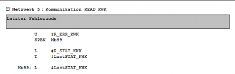

E0.2 ist bei mir ein Schalter auf einem Board den ich selber betätige. Ich habe mir auch gedanken darüber gemacht das vielleicht das Signal für STATUS ect. nur kurz am Ausgang anliegt und ich es somit nicht sehen kann. Gibt es eine einfache Möglichkeit das Signal festzuhalten?
Danke für deinen Vorschlag aber so richtig verstanden habe ich das nicht. Z.B. was kommt an die Stelle von NDR und Status die Adresse des Datenbausteins?
Wofür steht SPBN Ma99?
Ich habe das so gemacht dass ich den Inhallt von dem Instanz-Datenbaustein DB15 in einem normalen Datenbaustein kopiert habe mit Lade-und Transferbefehl und diese im VAT anzeige.. leider auch ohne Erfolg ...

NDR und Status in meinem Beispiel, waren die Werte aus dem DB (oder von mir aus auch Datenpunkte in dem die Werte vom FB-Out gespeichert wurden).
Der Sinn von SPBN ist den Transferbefehl nur dann auszuführen wenn in Status irgendwas ungleich 0 steht. Ma99 war der Name meiner Sprungmarke.
wenn du den Transferbefehl, so wie du, zyklisch ausführst wird dann auch wieder 0 drüber geschrieben sobald Status wieder auf 0 geht... Duh

L 0
L DB14.DBB 6
<>I
SPBN Ma99
T MW 12
Ma99: NOP 0
Bekomme nun endlich was angezeigt in der VAT. Sobald die Übertragung erfolgreich abgeschlossen wurde wird der BIT bei NDR und DONE gesetzt die anderen (STATUS ERROR) bleiben aber immer noch bei W#16#0000 ist ja auch logisch weil da sich ja nichts verändert: oder?
Zustandsparameter ERROR und STATUS,
Fehleranzeige:
ERROR=0
STATUS hat den Wert:
0000H: weder Warnung noch Fehler
<> 0000H: Warnung, STATUS liefert detaillierte Auskunft.
ERROR=1
Es liegt ein Fehler vor. STATUS liefert detaillierte Auskunft über die Art des Fehlers.

du kannst deine Merker zum Beispiel beim Anstoß einen neuen Transaktion rücksetzten.
Und es muss Db14.DBW6 heißen.

Du kannst natürlich das Errorbit auf ein weiteres Bit legen welches du dann irgendwie resetest.
Ich mache das üblicherweise so das ich einen Zähler inkrementiere für jedes Done und jedes Error. Da sieht man dann recht schnell ob die Kommunikation läuft oder nicht.
Gleichzeitig sichere ich mir mit jedem Errorbit das kommt den Status bis zum nächsten Auftreten in einem eigenen Wort.
