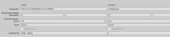

Moin zusammen,
ich versuche soeben eine PUT GET verbindung zwischen einer 315-2PN/DP (Master - TIA Projektiert) und einer 1515F2-PN/DP (slave) zu projektieren.
In der Verbindungsdiagnose steht, dass eine Verbindung aufgebaut wurde.
So sieht meine Verbindung aus.
Auf der 1515 Seite habe Vollzugriff eingestellt sowie die PUT GET Verbindung freigegeben.
Die Bausteine wurden folgendermaßen anparametriert. Die DBS sind Identisch da ich diese einfach kopiert habe und
nur die Nummer geändert. Diese sind auch nicht optimiert.
Als Fehler bekomme ich bei
GET: Zugriffsfehler bei der Partner CPU
PUT: Fehler in den Sendebereichszeigern SD_i bezüglich der Datenlänge oder des Datentyps
Hat jemand noch eine Idee warum diese Verbindung nicht funktioniert?

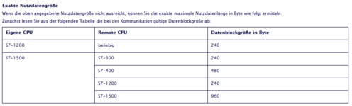

  . Oder frage eine Suchmaschine (oder notfalls KI) deiner Wahl "put get S7-1500 maximale länge" oder benutze hier die Forumsuche.
