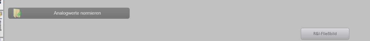

Ich habe das selbe Problem und kann plötzlich meine Buttons nicht mehr bedienen.

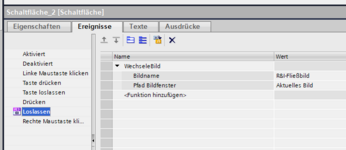

Dieser Button ist durch Drag&Drop entstanden und beinhaltet die Funktion:
Wenn ich die Simulation starte sieht der Button so aus:
Ebenso wie alle anderen Schaltflächen.
Ich weiß nicht wsa ich verstellt habe, aber gestern ging es noch.

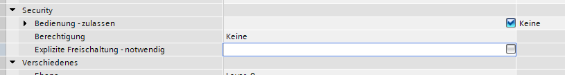

Die Bedienbarkeit der Buttons ist auf
gesetzt. Damit sollte JEDER diesen Button bedienen können.
Da es keine weiteren Elemente im Bild gibt, liegt auch nichts vorne.

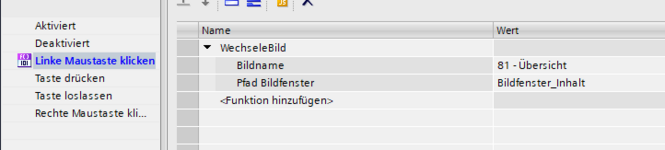

Ein anderer Button zur Navigation verfügt über die Funktion:
und auch diese hat schon funktioniert.
