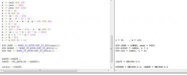

Hallo
Ich habe einen JAHR, Monat und einen Tag im Format BYTE
wie bekomme ich diesen in SCL in eine in Format DATE?
aZEIT:DATE;
Wenn ic mir einen ZEIT: ARAAY[0..7] of BYTE anlege und die Bytes an die ensprechende stelle schreibe kann ich nicht das
aZEIT:=ZEIT; ???

Ja das habe ich aber ich bekomme ich BYTE nicht in die aDATE
FUNCTION OSTERN : DATE
TITLE = 'OSTERN'
VAR_INPUT
  year : INT;
END_VAR
VAR_TEMP
    // temporäre Variablen
    a,b,c,d,e,f,g,h,i,k,l,m,n,o,x:INT;
    aDATE:DT;
    cDATE : DATE ;
           SZP AT aDATE:
       STRUCT
        JAHR                          : BYTE;
        MONAT                         : BYTE;
        TAG                           : BYTE;
        STUNDE                        : BYTE;
        MINUTE                        : BYTE;
        SEKUNDE                       : BYTE;
        MS_MSD                        : BYTE;                          // MSD (most significant decade) von ms
        MS_LSD                        : BYTE;
       END_STRUCT;
 END_VAR
 BEGIN
a := year MOD 19;
b := year / 100;
c := year MOD 100;
d := b / 4;
e := b MOD 4;
f := (b + 8) / 25;
g := (b - f + 1) / 3;
h := (19 * a + b - d -g + 15) MOD 30;
i := C / 4;
k := c MOD 4;
l := (32 + 2*e + 2*i - h - k) MOD 7;
m := (a + 11 * h + 22 * l) / 451;
x := h + l - 7 * m + 114;
n := X / 31;
o := x MOD 31 + 1;
SZP.JAHR:=INT_TO_BYTE (year);
SZP.MONAT:=INT_TO_BYTE (n);
SZP.TAG:=INT_TO_BYTE (o);
cDATE :=DT_DATE(IN :=aDATE);
ostern :=cDATE;

Ja aber ich wollte doch das berechnete DATUM haben in DATE.
Wie bekomme ich jetzt die einselnen Byte' s von JAHR MONAT und TAG in ein DATE format ?
cDATE :=DT_DATE(IN :=aDATE);:confused:

Das Programm passt so nicht du musst bevor Du damit rechnest die Werte von BCD nach INT Wandeln und beim zurückschreiben von INT nach BCD.

Bei mir geht es nicht. Übersetzen geht, bekomme aber kein DATUM geliefert für OSTERN 2013
Hast du den CODE übersetzt und es ging ?
Bekomme am Ausgang OSTERN kein ergenbis
Ne der Code ist vom Ergebnis her falsch. Aber lässt sich Problemlos in SCL übersetzen.

Mein Problem ist das ich die errechneten Werte in das Format DATE schreiben will.
Ich schreibe die BYTE year,n,o in die BYTE der AT Sicht aDATE, wie bekomme ich jetzt diese Werte in die aDATE Format DT .
ostern :=cDATE;
SZP.JAHR := WORD_TO_BYTE(INT_TO_BCD(year));
SZP.MONAT := WORD_TO_BYTE(INT_TO_BCD(n));
SZP.TAG := WORD_TO_BYTE(INT_TO_BCD(o));
Praktisch so. Oben musst Du das zum rechnen auch noch Wandeln.
Ich verwenden doch zum rechnen schon einen INT als eingangswert. Warum muss dieser umgewandelt werden?
Hab mal ein Bild gemacht das Datum wird richtig berechnet kommt aber nicht in der Datei an

Da DATE_AND_TIME BCD kodiert ist. 13 für das Jahr ist da nicht gleich 13 als INT sondern 19 als INT, daher muss es vorher gewandelt werden.

Ah. OK das Ergebnis passt doch schon. ;)
Also brauchst du vom Jahr nur noch die 2000 abziehen.
Ich möchte doch das Ergebnis OSTER =D#2013-3-31
Warum muss ich da 2000 abziehen ?
Wenn man im Programm daten aus der AT sicht ändern stehen diese doch nicht automatisch in der ausgangsdatei oder ?
Ich glaube das Problemm ist, das ich die geänderten daten nicht erhalte da fehlt sowas wie aDATE := SZP.
