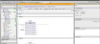

Hallo, wie auf dem Bild unten zu sehen, möchte ich in der Simulation im Abschnitt "Call Environment" nur die FB2-Anlage aufrufen, aber sie wird nicht angezeigt. Wie kann ich das machen?

Also du musst Bausteine welche du erstellt explizit aufrufen. Die werden sonst nicht bearbeitet. Üblicherweise im OB1 oder je nachdem was gewünscht wird im Startup ( OB100 ) oder in einem Zeit OB.
