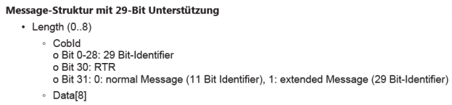

Hallo Zusammen,
ich habe noch eine Frage zu der COB-ID.
Ich verwende einen EL6751 Master mit einem extended identifier. Bedeutet einen 29bit identifier.
In diesem Modus verlangt das Programm eine cobID mit UDINT (32bit) Größe. In dem Beispielprojekt ist die COB-ID mit einem UINT (16bit) dargestellt.
Könnte mir jemand erklären wie man die COB-ID für 32bit Größe richtig definiert.
Finde auch noch nichts in der EL6751 Dokumentation wie man sich die COB-ID zusammenbaut.
Hallo Adam
Schau mal in der Dokumentation auf Seite 81.
