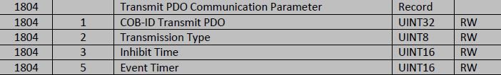

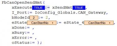

Bin CANopen-Anfänger und versuche gerade CANopen-Modul für dig. Eingänge mit der Wago-Steuerung über Gateway 750-658 kommunizieren zu lassen. Bis jetzt bin ich soweit:
kann über NMT den Zustand ändern:
und über Read-SDO die Eingänge lesen:
Da SDO's nicht zyklisch sind, muss ich die Kommunikation irgendwie mit PDO's hinkriegen.
Mit dem Baustein Rx habe ich versucht die PDO's zu empfangen:
Kommt aber immer ein Bit 5 mit CAN-ID 1794 an, laut Handbuch steht es für "Fehler".
Ich glaube mir fehlen da noch einige Kenntnisse über PDO's.
Jemand ein Tipp wie ich es realisieren kann?
